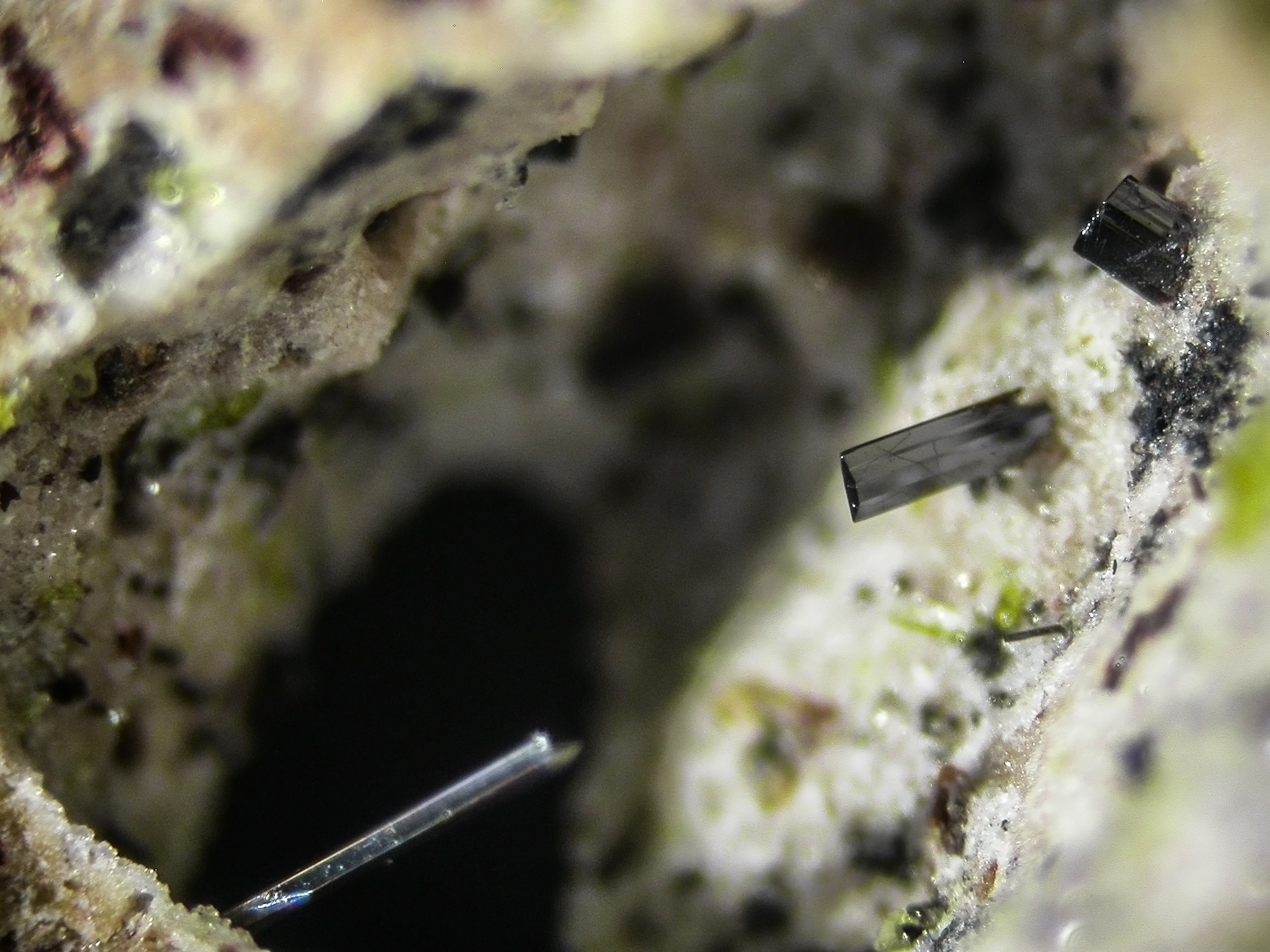

Primero un breve comentario sobre cómo he tomado las dos fotos que presento, seleccionada y finalista.
Se ha utilizado una Nikon Coolpix 4500 acoplada a un microscopio binocular, trabajando en modo prioridad a la velocidad con enfoque y medición puntual. La combinación de lente y cámara da una magnificación de aproximadamente 40-50 aumentos, aunque es algo poco preciso debido al recorte, cuando lo hay, de la imagen final. En cualquier caso, como orientación, las geodas o cavidades fotografiadas tienen entre 5 y 14 mm de lonfitud mayor y todos los cristales que se pueden ver son como máximo de 1 mm de longitud. El control de la profundidad de campo es algo limitado por la óptica del microscopio, dando igual lo que le ordenes a la cámara, por lo que es mejor trabajar controlando la velocidad para influir sobre la exposición, de ahí el modo elegido. Más detalles y datos sobre esta cámara en este mismo foro, en el apartado de hardware (https://armasligeras.es/forum/topic/nikon-coolpix-4500/)
Esta cámara genera archivos TIFF en el modo de calidad más alta. No genera RAW ni NEF. Para subirlos se han convertido a JPEG.
Hay que mencionar que estas fotos tienen bastante tratamiento, especialmente para aumentar el contraste y eliminar los halos de aberraciones cromáticas en los reflejos duros.

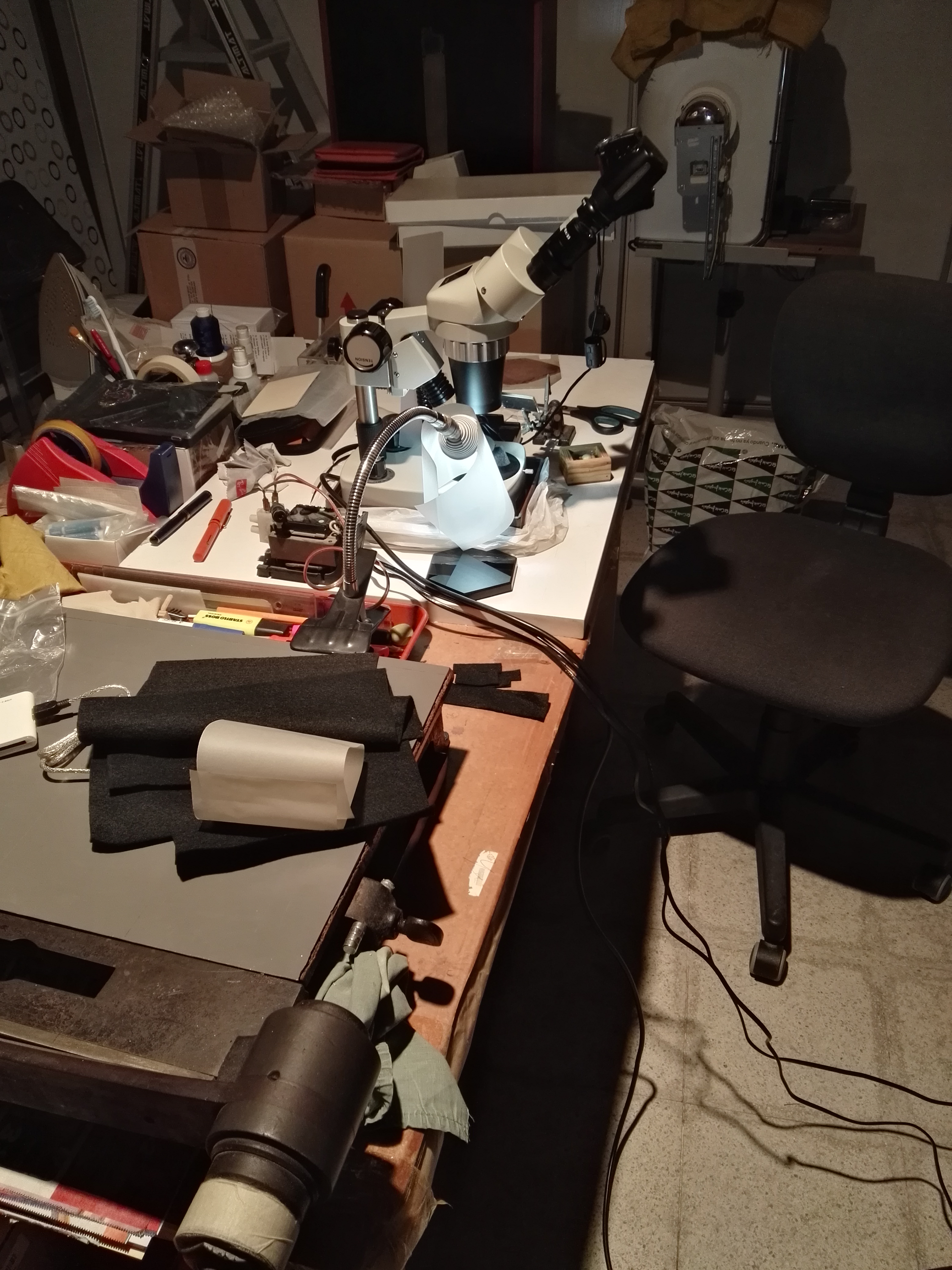

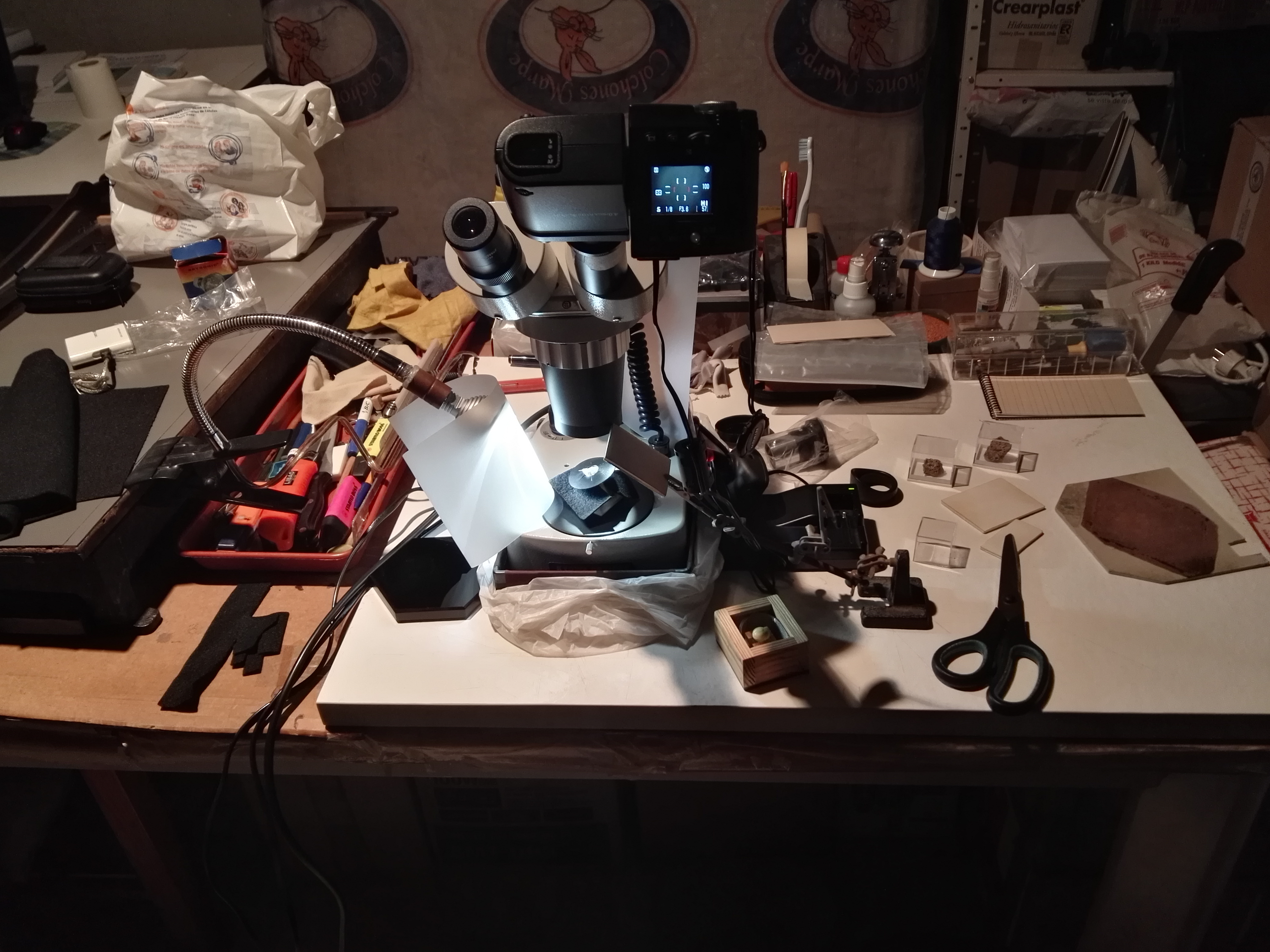

Segundo, un par de fotos del "making off", o como dice Sergi, del circo que hay que montar, tomadas con el móvil.
La muestra que aparece en estas fotos no produjo ninguna foto aceptable, por lo que fueron borradas.

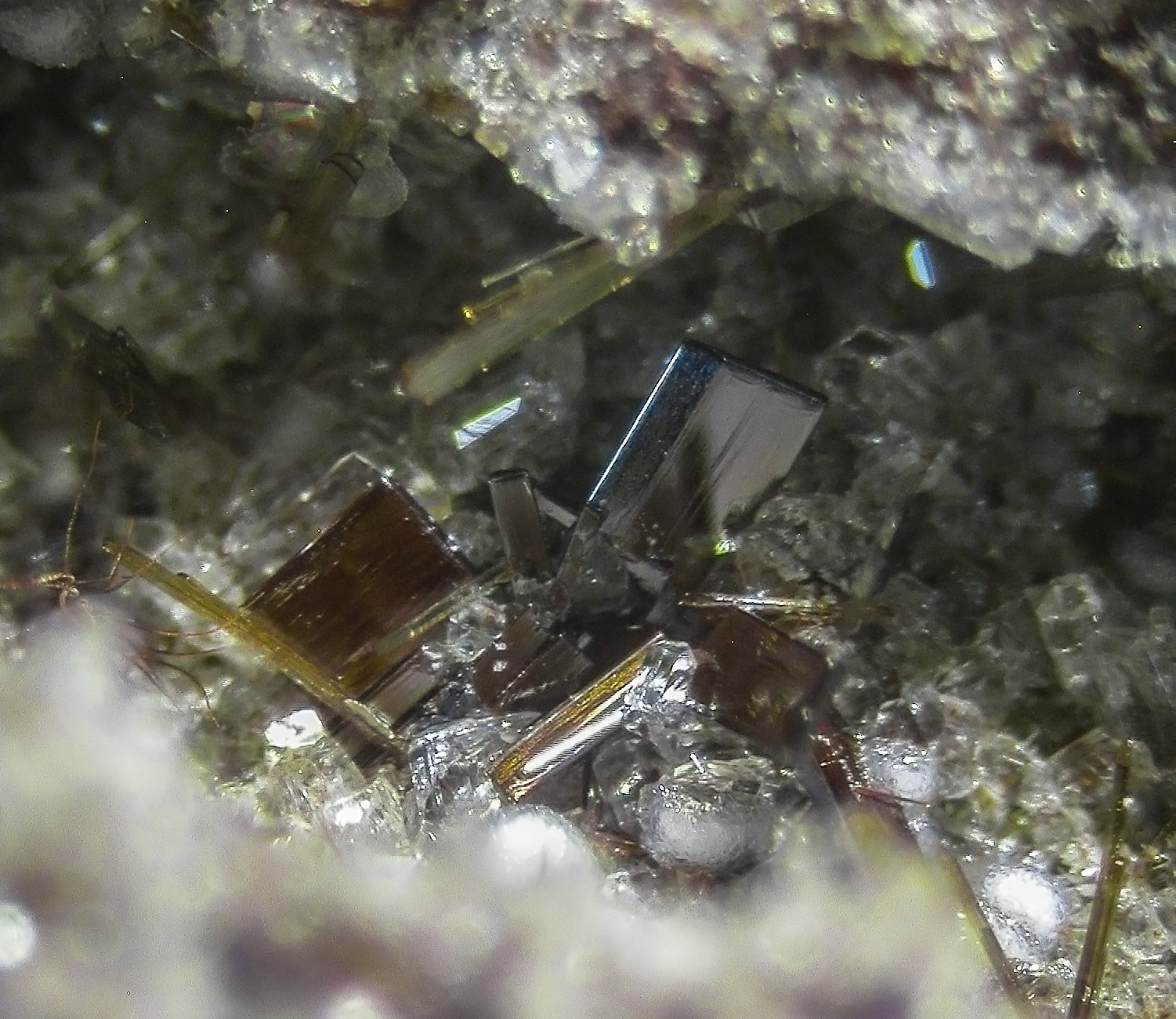

La primera idea fue escoger un mineral que aportara algo especial por sí mismo. Se elige la Armalcolita.
La armalcolita es un mineral con titanio que se encontró por primera vez en la Luna, en muestras recogidas en la misión del Apolo XI. En la Tierra es poco frecuente, y solamente se ha encontrado como granos sumamente pequeños. En España se ha indicado la presencia de este mineral en dos yacimientos. Uno es La Aljorra, en Cartagena, Murcia; y el otro es Cancarix, en Albacete. La muestra fotografiada procede de La Aljorra, donde aparece en "geoditas". El nombre es un acrónimo formado por las primeras letras de los apellidos de los tres primeros astronautas que viajaron a la Luna. (Más detalles en https://www.mindat.org/min-341.html).
El problema es que la foto no me convence nada. Aquí la adjunto.
La armalcolita son los cristales con forma de tabletas de color marrón oscuro, con reflejo semimetálico. Tienen alrededor de 0,5 mm de logitud, el mayor.
Los datos de la foto son Nikon 4500, modo prioridad a la velocidad, f/ 3.6, velocidad 1/15 s, ISO 100.
Como no me convence, ni esta, ni muchas otras realizadas, al final he optado por un mineral del mismo grupo, denominado pseudobrookita, procedente de Jumilla, Murcia, que aparece en condiciones similares en este caso en "geoditas" menos superpobladas.
La foto seleccionada es esta.
La pseudobrookita son los cristales prismáticos alargados de color casi negro semimetálicos. El tamaño del cristal mejor enfocado es de aproximadamente 1 mm de longitud. La foto no es que sea mucho mejor, pero la sensación de la geoda es más completa (a pesar de ser una geoda dúplex de tres habitaciones con dos baños) y estéticamente me ha gustado más.
Los datos de la foto son Nikon 4500, modo prioridad a la velocidad, f/ 4.4, velocidad 1/8 s, ISO 100.

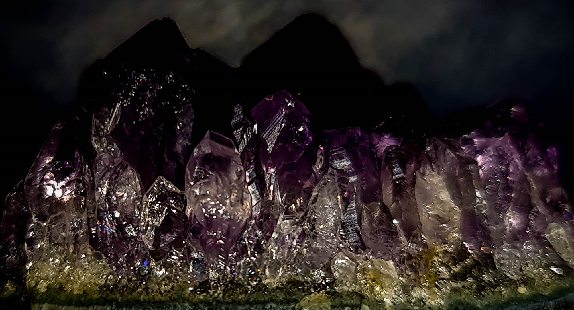

Trabajar con el 105 es un coñazo. No he conseguido sacar una toma como yo quería en toda la mañana. La elegida es la menos mala, la tenéis en la entrada de esta semana. Aquí dejo la alternativa. A mi me ha gustado mucho la alternativa porque no hay referencia alguna sobre sus dimensiones y puede dar la sensación que se ha fotografiado una gran plataforma de cuarzo lila dentro de una cueva oscura, dando ese efecto con la sombra que ha producido el flash sobre la funda del Ipad que hacía de fondo oscuro. De todos modos, me gusta mucho esta combinación de colores. Y si. Está fuera de foco. Es lo que tiene hacerlo con el móvil a unos 5cm del pedrusco. Un saludo y muchas gracias.
Samsung Galaxy S20 plus pro 5G, modo automático con flash (f/1.8 1/680s ISO-100)

La que has elegido como principal me gusta mucho menos que la finalista. La encuentro falta de vida, apagada en general y la composición no realza las cualidades de la pieza de amatista. Insisto en que es difícil sacar los brillos, semibrillos y transparencias a los minerales, y eso, aplicado a la amatista, le hubiera dado muchas más vida e interés a la foto. En este caso, la amatista ha quedado completamente desplazada por la rocalla y los guijarros grisáceos. No obstante, la composición es muy buena. El cuarzo está bien posicionado y la grieta casi negra creada por sombra de las dos rocallas juntadas genera un banda que da cierto dinamismo y volumen a la foto. Creo que con un mejor estudio de la amatista, realzando caras con brillo y transparencia, hubiera quedado una foto muy aceptable.
Respecto a la finalista, me parece una toma muy vistosa e interesante. Para mí hubiera sido la elegida, pero en esto volvemos a no coincidir. Obviando el desenfoque parcial, la composición produce una foto con mucha profundidad y varias capas diferenciadas. El primer plano, la zona de fractura del perfil de la geoda aporta riqueza de matices y textura gracias a la forma y los brillos de la facetas de intercrecimiento de los cristales y el color violeta de la amatista. El segundo plano puede venir definido por el perfil en sombra de la terminacion de los cristales cual silueta de una cordillera montañosa. El fondo creado con ese "lo que sea" del ipaf, simula un cielo borrascoso y turbulento que aporta ambiente a la composición. A mí me gusta mucho.
El que lo hayas hecho con el móvil, unido al conjunto de explicaciones que das sobre las fotos, denota cierto derrotismo y poco convencimiento de que pudieras hacer una buena toma, intuyo que debido al tema de fondo. Es una pena, porque ya sabemos que una buena foto lo dice todo, si es buena, no si es de algo bueno.

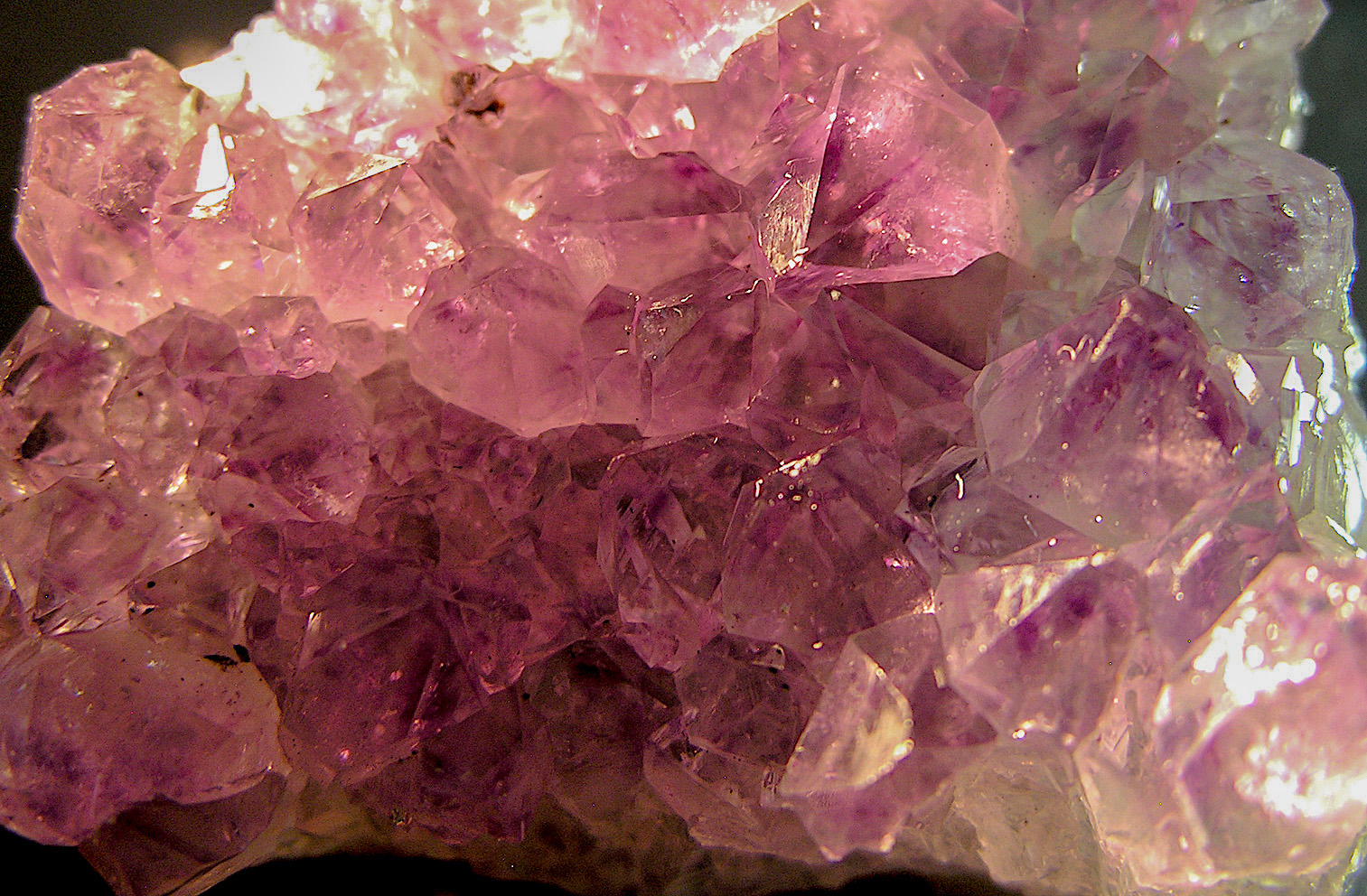

Nikon E8800. Modo P. F/2.8. 1/7.1. Sin flash.
Primitivo:
No me gusta la iluminación de las esquinas superior izquierda e inferior derecha. Están quemadas. También le hecho en falta un poco de la parte exterior de la piedra para que se vea que, efectivamente, se trata de una geoda.

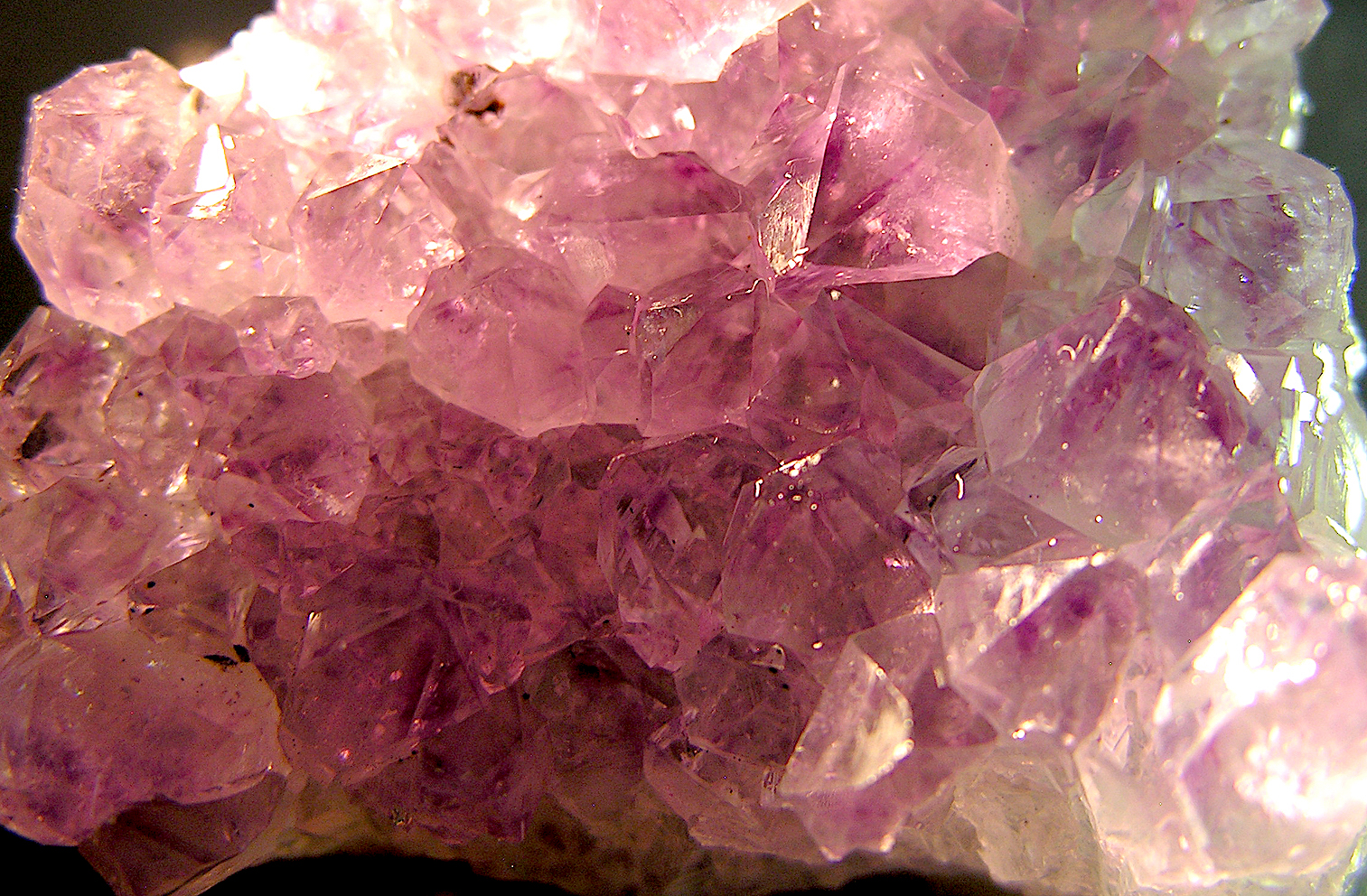

Pasando a la foto, coincido con Sergi en que la iluminación de los extremos superior izquierdo e inferior derecho han sobreexpuesto las zonas y obliterado información en ellas. En un histograma (tengo que aprender más sobre ello) esto se aprecia como una acumulación de valores en el extremo derecho. A veces, si no es brutal y la foto está en formato RAW, se puede ajustar y recuperar algo. Me permito hacer algunos retoques sobre la foto para mostrar lo que digo, aunque al ser un jpeg, hay mucho menos margen de trabajo. También le he quitado un poco de aberración cromática, aunque sorprende lo poco que ha generado esta magnífica cámara.
Dicho esto, la foto me gusta. En conjunto es un poco abstracta, casi como si fuera una textura, pero tiene vida, color y matices suficientes como para llamar la atención del observador. Se reconoce el mineral y se sabe por sus características que es de una geoda de Brasil (como en el caso de Sergi), aunque también las hay muy similares en Uruguay. La iluminación y la distribución del color genera un leve bandeado en diagonal de noreste a suroeste que evita la monotonía en la imagen. La intensidad de la luz, obviando la sobrexposición local mencionada, aporta una viveza de color que favorece mucho a la imagen.
