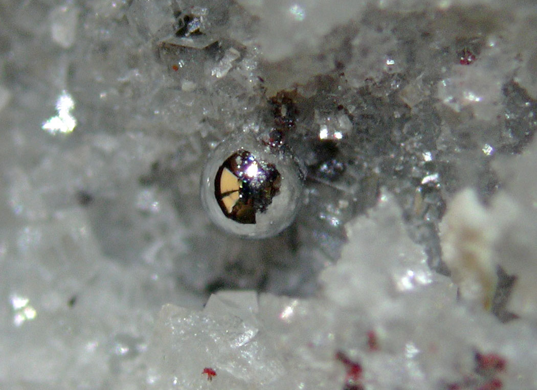

Dejo una foto con la CP2000 de aquellos años, hecha a pelo y a pulso. Se trata de una gota de mercurio nativo de la mina de El Entredicho, en Almadenejos, con unos 20 aumentos. Aún hoy me sorprende el resultado.

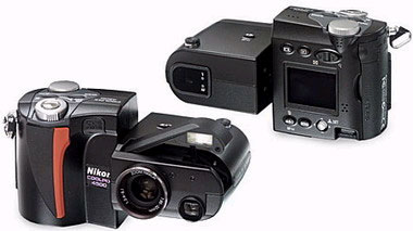

La cámara que más críticas favorables tenía para estos usos en aquel momento era la CP4500. Un modelo del 2003, poco convencional, con 4 Mpx de tamaño de foto y con un cuerpo dividido en dos partes unidas mediante una articulación giratoria. Era un modelo que ya tenía predecesores exitosos como la CP950 y la CP995, entre otros. El formato de salida con mayor calidad permitido en la CP4500 era el tiff, siendo realmente lento en su procesado, por lo que normalmente trabajaba en jpg en la mayor calidad (fine) y tamaño que permitía el equipo (4 Mpx, exactamente 2272x1704 píxeles).
Sin pensarlo mucho, me fui a la tienda y me compré la 4500, que resultó compartía con mi CP8700 el modelo de batería EN-EL1 (y cargador) así como el uso de tarjetas de memoria Compact Flash, lo que me facilitaba un poco las cosas.

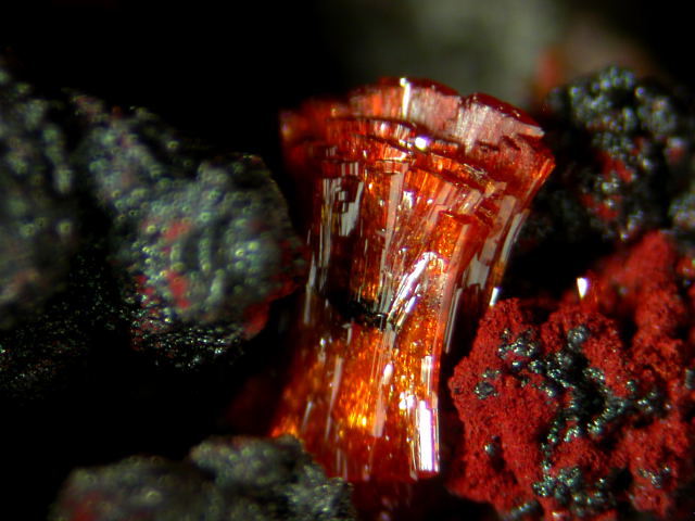

Piromorfita. Santa Marta, Badajoz. 100x aprox.

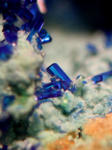

Azurita. Ortiguero, Asturias. 50x aprox.

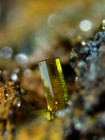

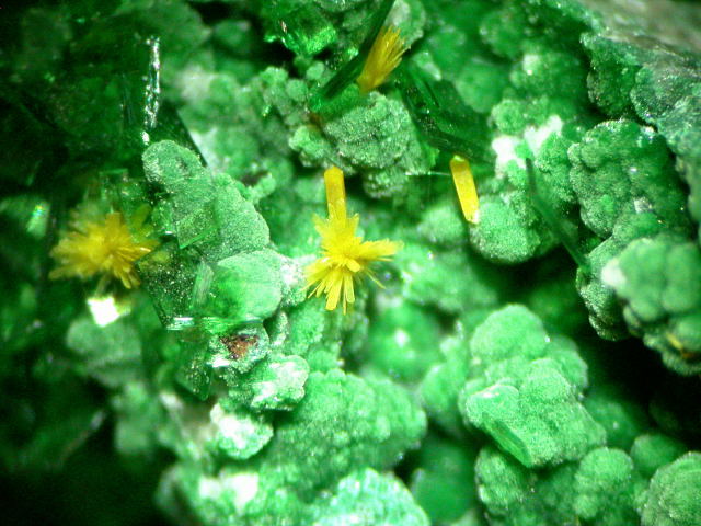

Kassolita (amarillo) con torbernita (verde transparente) sobre malaquita. Katanga. Zaire. 100x aprox.

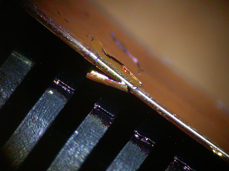

También se realizaron unas pocas sesiones teniendo como protagonista a alguna estilográfica. Es especialmente destacable la sesión realizada a una Montblanc 149 LE 1924 donde se ponían de manifiesto los desgastes y desperfectos sufridos por la pieza en el uso al que había sido sometida y que fue publicada en alguno de los foros dedicados al tema.

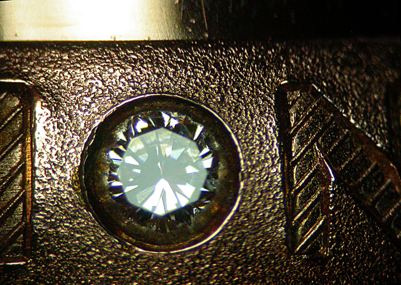

Montblanc 149 LE 75 aniversario. Detalle del diamante del anillo de capucha. 50x aprox.
Montblanc 149 LE 75 aniversario. Detalle del desconchado del baño de oro rosa en un lateral del plumín.

Fantásticas las fotos de los minerales. Siempre me han hipnotizado. Especialmente bonita la Kassolita con torbernita sobre malaquita.

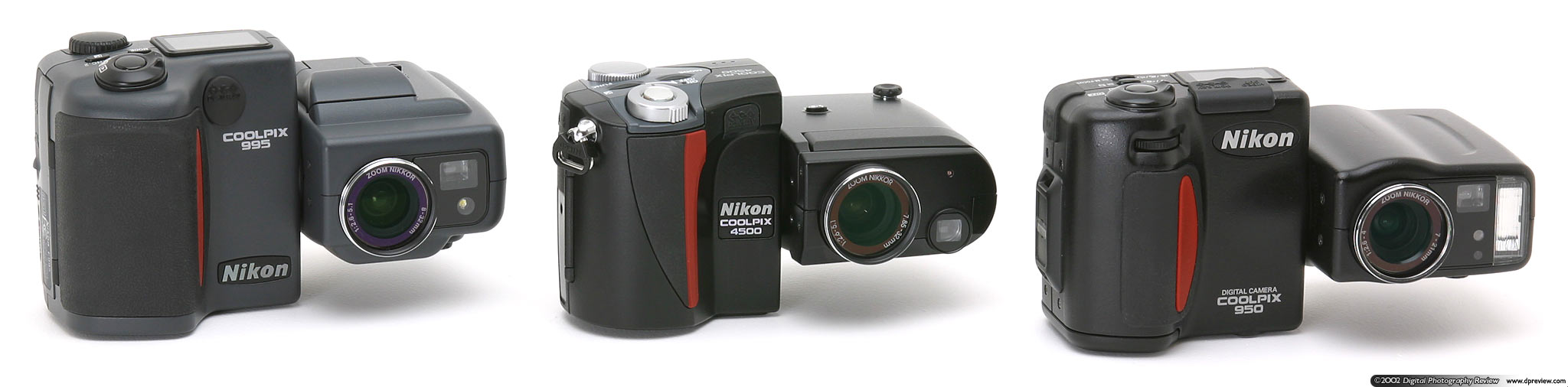

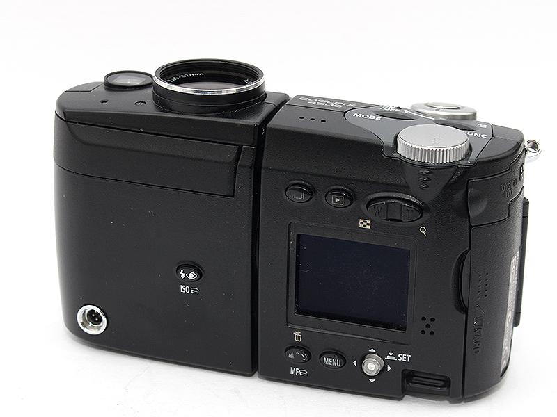

Esta cámara siempre me llamó la atención. No entiendo cual puede ser el propósito de ese diseño. Seguro que es muy obvio pero, no lo veo. Además, los japoneses no dan puntada sin hilo y si la hicieron así es porque estaba destinada a algún tipo de fotógrafo en concreto. Supongo que con la pantallas orientables, este diseño dejó de ser rentable y se abandonó. Buscaré información histórica al respecto por La Red. Un saludo y muchas gracias.

Yo siempre he pensado que este diseño era fruto de poder ofrecer una cámara compacta con zoom pero que la óptica no proyectara partes móviles externas. En la compactas normales, la óptica debe desplegarse y su longitud varía con la focal. En estos modelos todo el desplazamiento es interno y no afecta al frontal de la cámara, lo cual las hacía especialmente útiles para aplicaciones como el digiscoping. Aunque los primeros modelos de este formato fueron previos a la popularización del digiscoping como tal.
Un detalle interesante de este modelo (y supongo que los demás de la serie) es que es capaz de enfocar a una distancia mínima de 2 cm del objetivo, lo cual ayuda mucho para este tipo de montajes sobre otros instrumentos ópticos.
